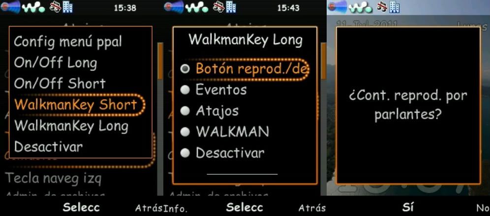

Respuesta: W580 R8BE001
pueden elegir una funcion en la tecla walkman
deben tener el parche que elige funcion en tecla on/off (tambien lo adjunto)
créditos a © Laura_P y (P) Bill_Kevin
;W580 SW-R8BE001
;Choose Walkman Key's function (Short/Long press)
;Go To: Settings > Shortcuts > More > WalkmanKey Short/Long
;There are 5 items on WalkmanKey Short/Long option:
;-Play/Stop button
;-Events
;-Shortcuts
;-WALKMAN
;-Disable
;You need a WALKMAN_KEY.ini file if you select "Events" or "Shortcuts"
;Put it on /tpa/user/other/ini
;e.g.
;[LONG_PRES]: 0x7B1; UI_KEYLOCK_ACTIVATE_EVENT
;[SHORT_PRESS]: 0x45BC823C; SoundRecorder
;© Laura_P
;(P) Bill_Kevin
;(!) Need "Choose On/Off key function" patch by k790Alex
;Added info. about patch
;v.2
http://i1184.photobucket.com/albums/...42-37-15-1.jpg
2 Archivos adjunto(s)
