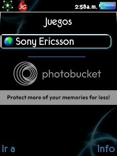

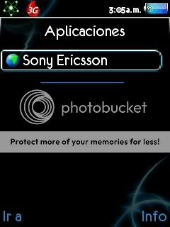

Hola yo tengo el metodo mas efectivo
bueno comento que esto me paso hace un rato y es de esta forma...
primero abres far y aplicas estos scrits que deje en este mensaje
Top Sony - Ver Mensaje Individual - [A] Problema con mi cel! se daño en modo de transferencia
(No los pude adjuntar porque dice que ya los adjunte en el tema y que ya no los puedo adjuntar de nuevo)los aplicas = que un parche, NO le cambies la extencion
bien ya que tengas echos tus respaldos,flasheas solo FS y CDA,despues solo subes de nuevo la ifs (la que respaldaste) y listo!!!!!
tendras de nuevo todos tus archivos menus flash, acoustics, camdriver, imagenes y sonidos de inicio y apagado, skins etc.......
ojo al entrar a juegos a plicaciones ya no tendras ningun archivo te dejo un screen de mi cel
http://i483.photobucket.com/albums/r...tombla/2-5.jpghttp://i483.photobucket.com/albums/r...tombla/3-3.jpg
Saludos si te ayude hazmelo saber :a41:
