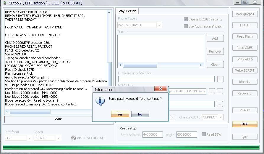

tengo dos problemas el primero es que no logro que me quede en español el custom del cda dice que contiene en y es, pero nadamas me aparece el ingles
el segundo es que despues de hacer el quick accesses y tratar de ponerlo con el Setool lite 1.11 me sale este mensaje
http://i299.photobucket.com/albums/m...rix/setool.jpg
veo que no puedo usar el far por que no soporta este modelo,
de antemano gracias
amigo ese mensaje quiere decir que los valores son diferentes...osea que si pones el parche tu cel quedara inestable......asi que mejor dale en no....
eso si lo entiendo, el quick access lo hice del correspondiente main lo he intentado varias veces, pero da el mismo resultado, he parcheado varios celulares pero con este no he podido avanzar.
sera que tendre que utilizar otro metodo
amigo por eso te digo el parche tiene distintos valores creeme......no te servira de ada darle en YES ni con ese firm ni con otro...
Si yo entiendo que el parche tiene diferentes valores por eso pedi ayuda, como te digo el parche quick access lo hice con el main que descargue de aqui mismo por eso, no es el primer sony que parcheo, lo quiero hacer con far pero no soporta este modelo,
