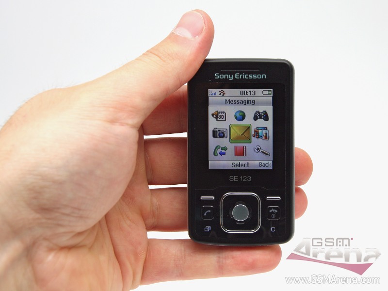

http://i.gsmarena.com/vv/reviewsimg/...marena_025.jpg

Ami se me figura mas al w910 :a23: jeje

Tienes razon son parecidos, pero si te fijas bien este modelo tiene la camara de 1.3 mientras que el S500 o el w580 son de 2 megapixel, aqui tendriamos un inconveniente

solo la camara pero la pantalla es ams chica no, no me refiero al tamaño (ya ven la del W880 es muy pequeña pero es 320*240) a de ser 128*160 no??

Respuesta: T303 a S500 o W580
No se puede...
Cuestion de hardware ustedes deben de saberlo se me hace raro
w580, tiene acelerometro pantalla de 2 pulgadas y 240x320, lighteffects, 2 mpixeles en camara, mas memoria interna para el software y memoria extraible
s500 es lo mismo menos el acelerometro
SALUDOS
T303 es plataforma Locosto, al igual que T250,T270,T280,R300,R306,Z250,Z320...
Y esos modelos no se pueden flashear con cable DCU-60...
PD: Lo de W350/W380/Z555 lo dice the_laser...
Cita:
Iniciado por the_laser
w350 is usual pnx5230 phone, so select any pnx5230 phone to work with it.
w350,w380,z555 can be crossflashed.
Significa por ejemplo: Z555@W380, W350@W380, Z555@W350
Conclusión: Imposible :D
