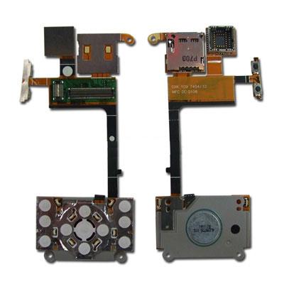

amigo,eso puede ser el flex,esto falla por una mala conexion o un gholpe que halla sufrido tu cel,checa reconectando el display o el flex que lo conecta a la logica...

pues amigo si ya le cambiastes e l flex de video podria ser q sea la targeta logica pero recuerda q el w580 tiene 2 flex y trae 2 tamaños algunos w580 traen flex delgado y otros flex grueso checalo men alado donde va conctado el diplay va conectado el otro flex en esa entrada se ve si delgado o grueso por q eso de pantalla negra y ya cambiaron flex podria ser por eso por q lo estan forsando que lo chequen amigos
http://www.eurocellca.com/images/pro...ony%20W580.jpg

mmm nop tu pantalla ya valio chetos lo que pasa es que el flex que lleva la pantalla ya se rompio y es por eso que a veces hace contacto y se ve pero ya no sirve tu display u en su caso abrelo desdobla el flex y ponle alchohol dejalo secar y puede que funcione pero te va a estar fallando seguido lo mejor es que lo reemplaces por uno nuevoaa12
