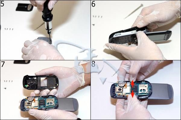

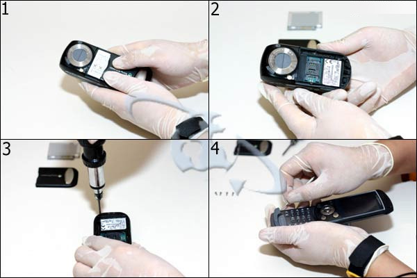

Quitar la cubierta de batería, la batería.
2. Localizar los 4 tornillos
3. Quitar los 4 tornillos. Estos tornillos son muy frágiles, y sólo como se pensó, ser usados una vez. Normalmente, siempre que ellos sean quitados, ellos son desechados.
4. En l aparte de adelante del teléfono sacar el adhesivo con el nombre del operador.
5.
Hay (2) tornillos debajo del panel adhesivo que fue quitado en *4. Quite ambos tornillos.
6. Abrir MSD (Dúo Memoria), y quitar el MSD, si hay alguno. Use la cantidad de moderado de lugar que se abre a de presión para "pelar" atrás el alojamiento del frente a los atrás (trasero). Haga este procedimiento muy despacio, no doblar el marco trasero demasiado o sea esto podría romperse.
7.
Después del marco quitado. La parte posterior del mainboard ahora es revelada.

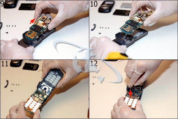

8. Destrabar el alojamiento de teclado numérico en direcciones de enfrente indicadas por las flechas rojas. Presión de moderado de empleo. El mainboard en realidad es sostenido en el lugar por etiquetas de retención localizadas cerca de las flechas rojas. Destrabar el alojamiento liberará las etiquetas de retención.
9.
Después de que el mainboard es levantado ligeramente del alojamiento del teclado numérico, despacio deslizarlo de en la dirección de la flecha roja. Asegúrese no dañar el mainboard, hágalo despacio.

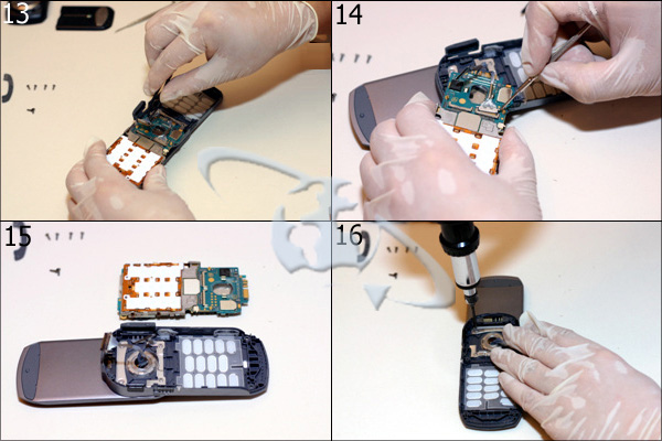

10. El mainboard esta unido a traves de un conector a la pantalla LCD.
11. Sacar el mainboard para ver el conector. Usted debería ver un conector referido con un punto azul.
12. Agarrar sus pinzas y despacio suelte los conectores.
13.
Retirar los cables despacio destrabando donde se unen. Una vez que los conectores son soltados,
14. quitan el cable de sus clips de retención de cable localizados justo debajo de los conectores.
15. El Mainboard y el alojamiento ahora totalmente son separados

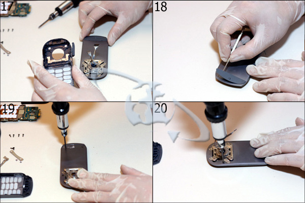

16. Localizado (2) rebordes que aseguran el alojamiento de teclado. Quite los pequeños tornillos suplementarios de plata.
17.
Con ambos rebordes quitados, el alojamiento de teclado numérico y el alojamiento de LCD ahora son separados.
18.
Quitar la cubierta de panel sobre el LCD que almacena como en *4.
19.
Quitar (2) tornillos.
20. Localizado (el 2) tornillos más grandes, más oscuros coloreados. Quite ambos tornillos.

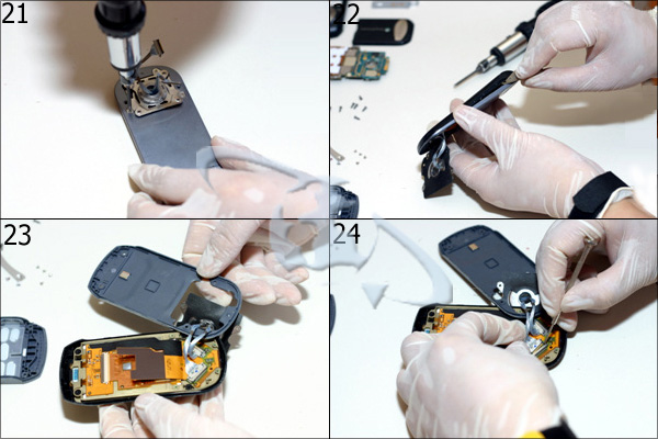

* Los pasos 21-24 son necesarios SÓLO si usted substituye su LCD

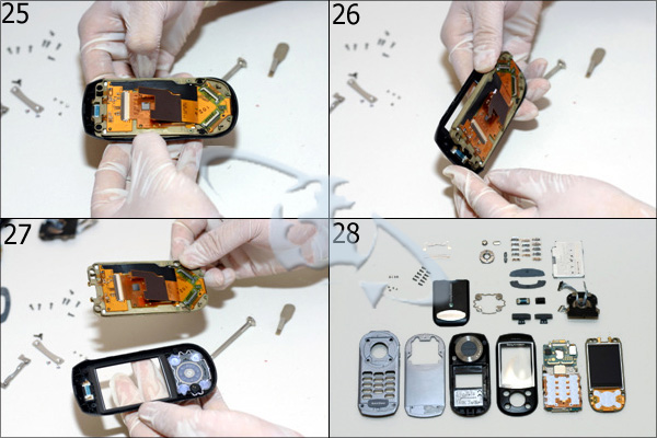

21. Quitar todos los tornillos localizados
22. Usar un instrumento de apertura para separar el alojamiento y deslizarse hacia abajo el lado entero.
23.
La separación de LCD marcos exteriores de la ventana que almacenan LCD controla la tabla.
24. Quitar conectores de cable como en *12.
25.
Agarrar el LCD por sus lados y la asamblea LCD y controlar la tabla.
28. Todas las partes han sido desmontadas para el reemplazo o la reparación. Durante la nueva sesión se aseguran que no hay ningunas partículas de polvo sobre el LCD y el interior de la lente. No toce el LCD o dentro del alojamiento de la lente con sus manos o limpieza de la solución

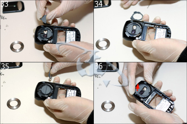

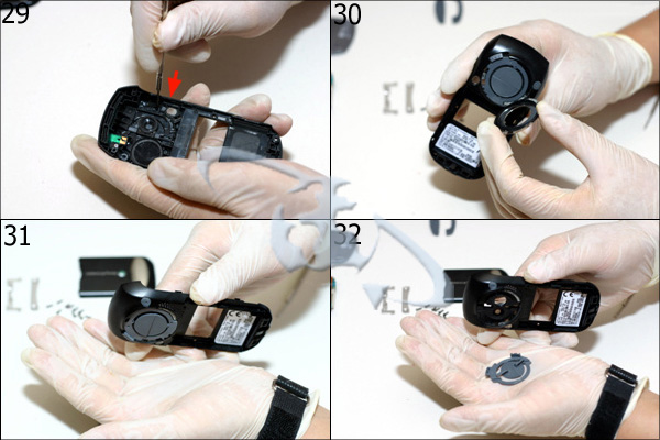

* Los pasos 29-36 son necesarios SÓLO si usted substituye el obturador de cámara y\o el bisel de objetivo de la cámara.
29. Justo a la derecha de la lente de la cámara , usted verá una pequeña etiqueta. Inserte un pequeño borde directo atornillan al conductor y presionan la etiqueta hacia adentro HACIA el objetivo de la cámara. La utilización del mismo movimiento apremiante, despacio empuja abajo a desalojar el anillo de cámara. Por favor note que el anillo de cámara sólo es asegurado por esta etiqueta un pegamento que apoya entonces usted no tiene que empujar demasiado con fuerza.
30. El anillo de cámara ahora es quitado.
31. 32. La puerta de obturador y el interruptor deberían caerse.
33.
Puertas de obturador sobre el objetivo de la cámara y espejo en posición son ABIERTA. La puerta de
34. obturador con la etiqueta vertical continuará en la cima.
35. Una vez puertas de obturador estan en el lugar, CIERRAN las puertas de obturador como colocan el interruptor.
36. La Prueba para ver que el interruptor trabaja correctamente. Las puertas de obturador ahora deberían abrirse y cerrarse suavemente.

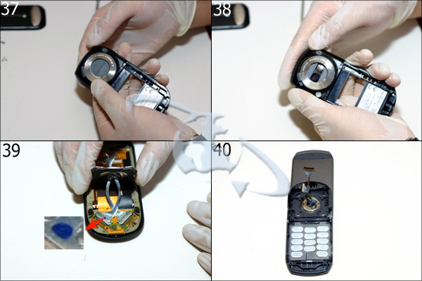

37.
Alinear ambas etiquetas sobre la cámara y lo adhieren al marco trasero.
38. Probar las puertas de obturador para la operación apropiada.
39. Si la asamblea LCD fuera soltada de los cables, por favor note que el conector con el punto azul debería unirse al conector sobre el lado izquierdo.
40. El capirotazo sobre el microteléfono y alinea el gozne en la posición ABIERTA.
41.
Alinear rebordes y asegurarlos con los tornillos coloreados. LCD la asamblea y cables de tabla de control debería ser unido. Por favor note que el conector con el punto azul se une al conector con el punto de naranja cerca de ello.

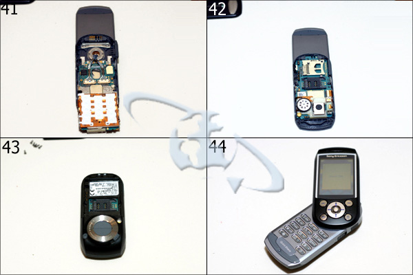

42. Deslizar el mainboard atrás en el alojamiento de teclado numérico. Haga presión después para que el mainboard ahora sea asentado en el alojamiento correctamente. Asegúrese que la cámara y la flecha de teclado numérico estan en lugar. Compruebe y corrija esto si necesitado antes del movimiento al siguiente paso. La cámara y botones de teclado numérico deberían proporcionar una respuesta táctil y no sentir pesados.
43. Instalar de nuevo el marco trasero e insertar (4) tornillos negros. Asegúrese que no hay ningunos huecos o grietas en el alojamiento. Todo debería ser el rubor y en la línea. Si no, por favor quite el marco trasero y asegúrese el mainboard y sus componentes son asentados correctamente.
44. Si todo fuera bien, su teléfono debería conectar y funcionar normalmente.
