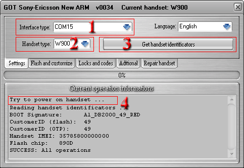

    Settings - Teste el cable y vea las informaciones del teléfono
    1- Clic en "Interface type" y Seleccione el puerto.
    2- Clic en "Handset type" y seleccione el modelo de teléfono.
    3- Clic en "Get handset identificators"
    4- Con el teléfono apagado, retire la batería y recolóquela, conecte el cable al teléfono.
    Si todo está bien, su teléfono será identificado y aparecerá la información del CID y el IMEI. Desconecte el cable, retire y recoloque la batería.

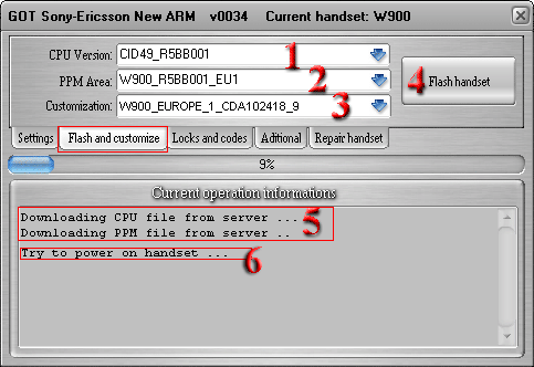

    Flashear y personalizar - Teléfonos CID49
    1- Clic en "CPU Version" y seleccione la versión de firmware.
    2- Clic en "PPM Area" y seleccione el archivo de lenguaje.
    3- Clic en "Customatization" y seleccione el CDA.
    4- Clic en "Flash handset"

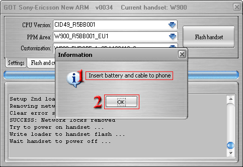

    5- Aguarde la descarga de los archivos de firmware CPU (MAIN) y PPM (FS).

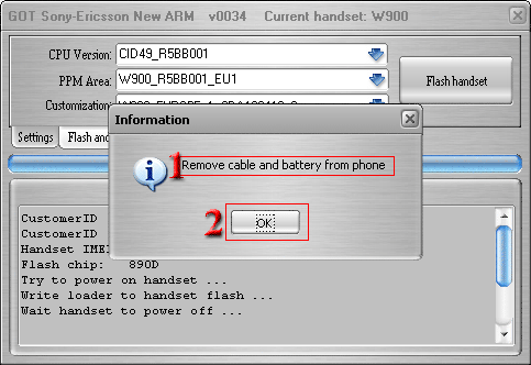

    6- Con el teléfono apagado, retire la batería y recolóquela, conecte el cable al teléfono.
    Aguarde la identificación del teléfono.

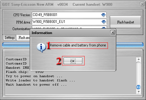

    1 -Aguarde hasta que aparezca el mensaje, desconecte el cable y remueva la batería del teléfono.
    2 -Clic en "OK"

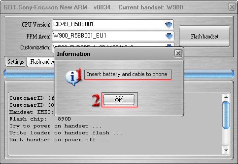

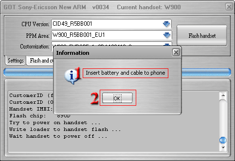

    1- Recoloque la batería y conecte el cable al teléfono.
    2- Clic en "OK"
    Aguarde, el programa ejecutará las siguientes operaciones:
    -Decodificacion del archivo CPU.
    -Escritura de los archivos de firmware CPU.
    -Decodificacion del archivo PPM.
    -Escritura del archivo PPM.

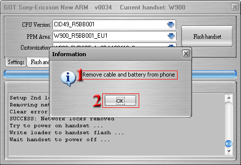

    1- Aguarde hasta que aparezca el mensaje, desconecte el cable y remueva la batería del teléfono.
    2- Clic en "OK"
    2- Clic en "OK"
    2- Clic en "OK"
    2- Clic en "OK"
    2- Clic en "OK"
    2- Clic en "OK"

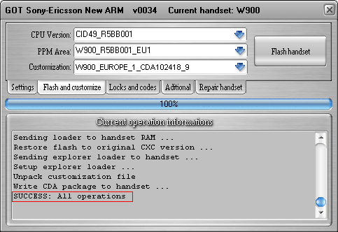

    Aguarde hasta que aparezca en mensaje "SUCCESS: All operations"
    Final - Retire la batería unos segundos, recolóquela, encienda el teléfono y disfrute.
