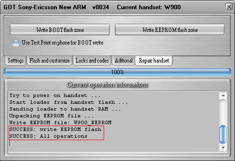

  Reparar Teléfonos CID49 con archivo de EEPROM
Clic en "Repair  handeset".
Clic en "Write EEPROM flash zone".
Con el teléfono apagado, retire la batería y recolóquela, conecte el cable al teléfono.
Aguarde la lectura de las informaciones del teléfonos:
Aguarde hasta que aparezca el mensaje, desconecte el cable y remueva la batería del teléfono.
Clic en "OK"
Recoloque la batería y conecte el cable al teléfono.
Clic en "OK"
Aguarde la escritura del archivo de EPROM.
Aguarde hasta que aparezca en mensaje "SUCCESS: All operations"
